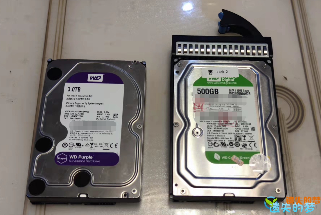

因为是台黑裙,也没有什么太重要的数据。平时也就是当做下载机使用,挂挂PT之类的。正好赶上有出二手硬盘的,600多元入手了3块3T的硬盘。感觉还算比较合适吧。接下来我们开始对原磁盘阵列进行扩容升级。
1、先关闭NAS系统,待完全关机后,拔出第一块硬盘。
2、将新硬盘做好标记,然后插入至原槽位。

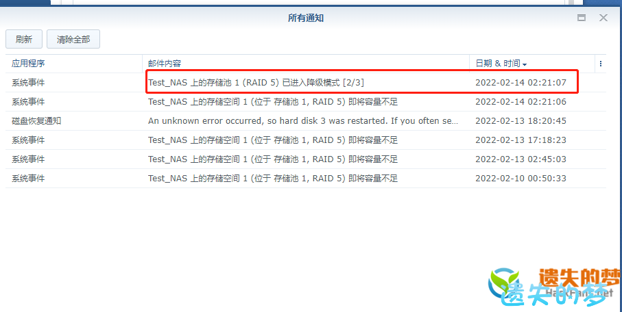

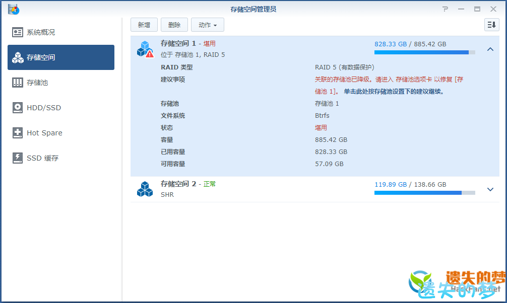

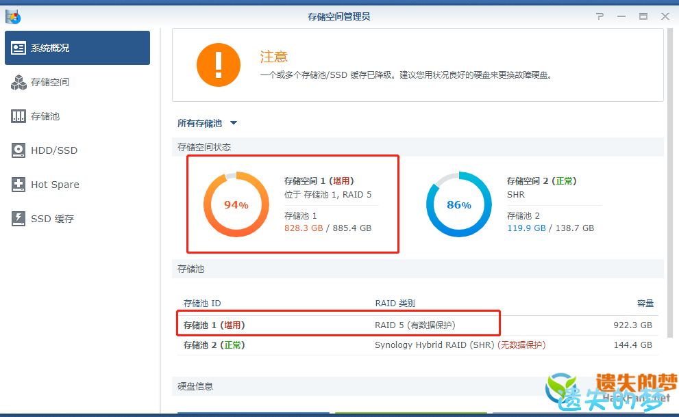

1、确认无误后加电开机,等大约5分钟左右,待系统启动完成,用管理员帐号登录群晖后台,这时能看到一堆系统报错的信息,不用管他,看着挺吓人的,哈哈。
由于我们之前做的是Raid5磁盘阵列,允许损坏一块磁盘,而不丢失数据,不过也属于比较危险的阶段。

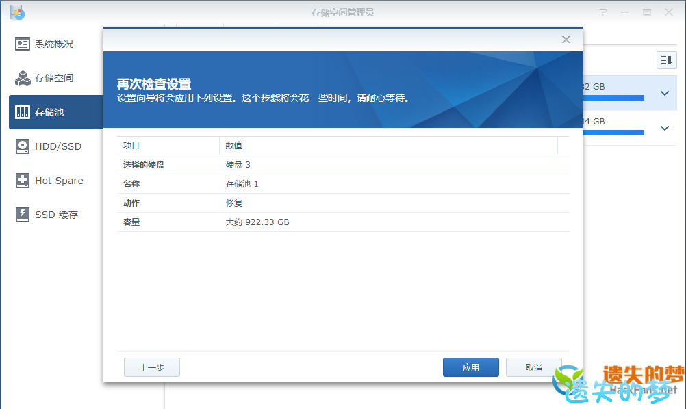

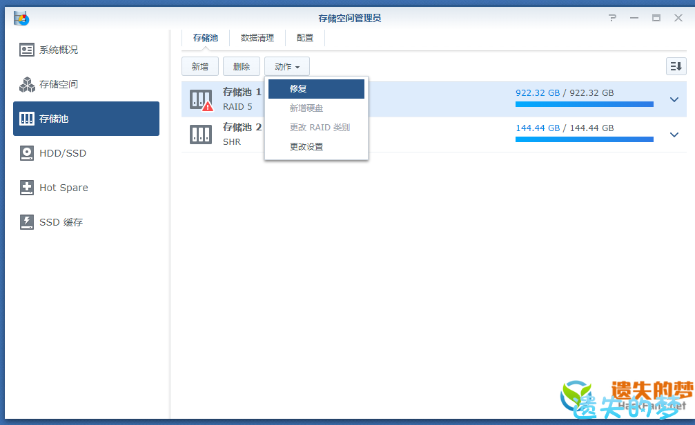

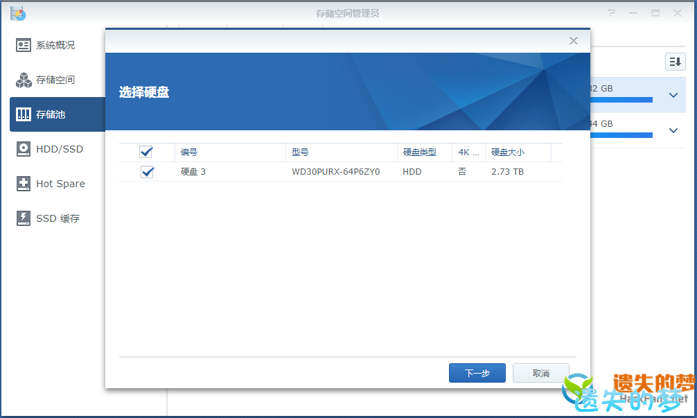

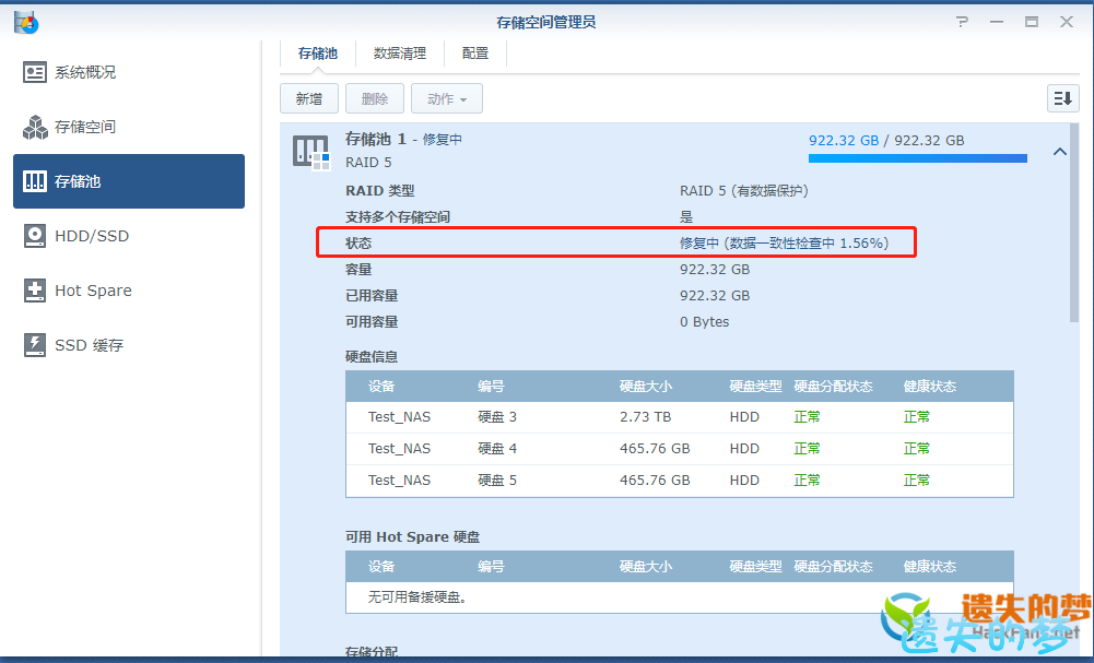

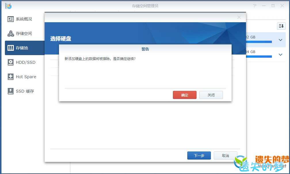

3、接下来我们对丢失的磁盘阵列进行修复。点击存储空间管理员---->选择报错的存储池---->点击(动作)---->修复,进行磁盘阵列修复。

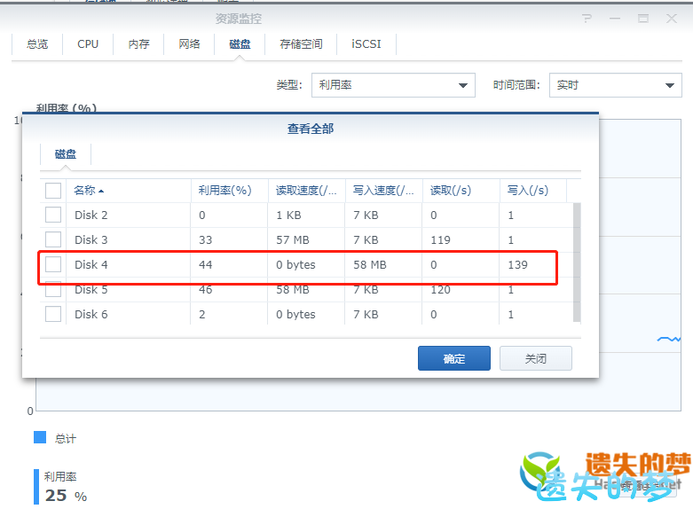

基本上就是一路下一步,最后系统会最新插入的磁盘进行数据校验。根据磁盘大小和数据量的多少,修复时间因人而异。从上图能看出,新的硬盘正在通过之前的2块硬盘,校验并写入新的数据。
我的蜗牛黑裙大概需要2-3个小时完成数据校验。

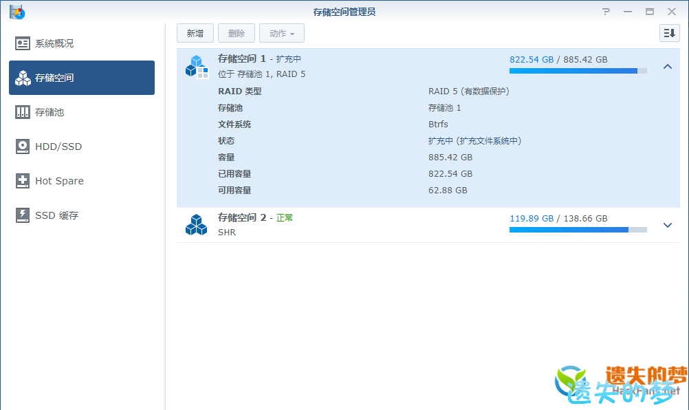

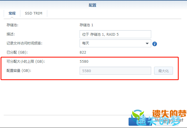

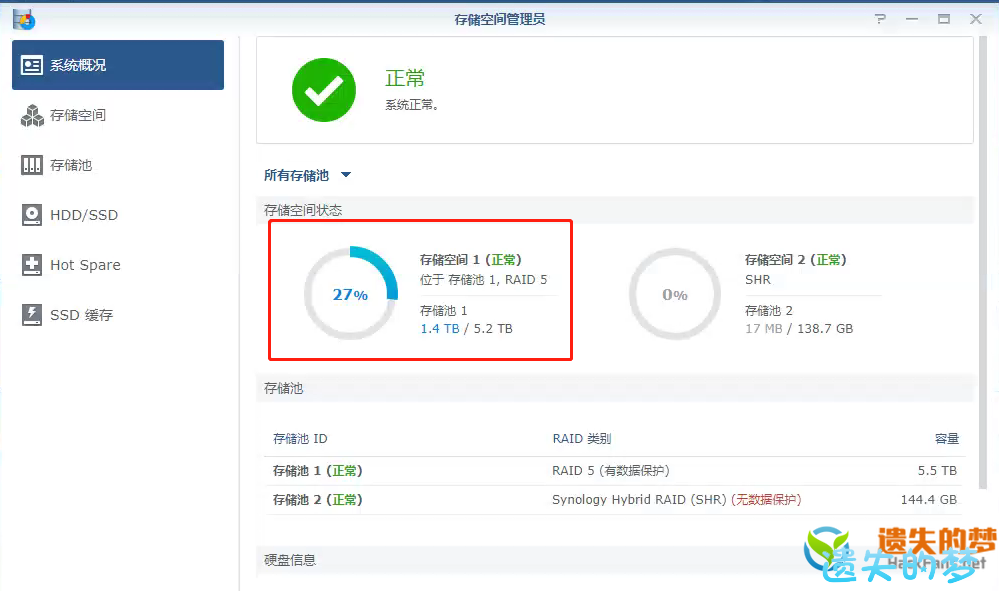

6、扫描完成后,我们就可以在存储空间管理员界面对原有的存储池进行配置,重新分配配置容量,进行扩容升级。这步还是很快的,大约1-3分钟就能完成。
7、完成扩容后,我们的原来只有900多G的Raid5磁盘阵列就无损升级成了5T的存储空间了,阵列扩容升级成功。
