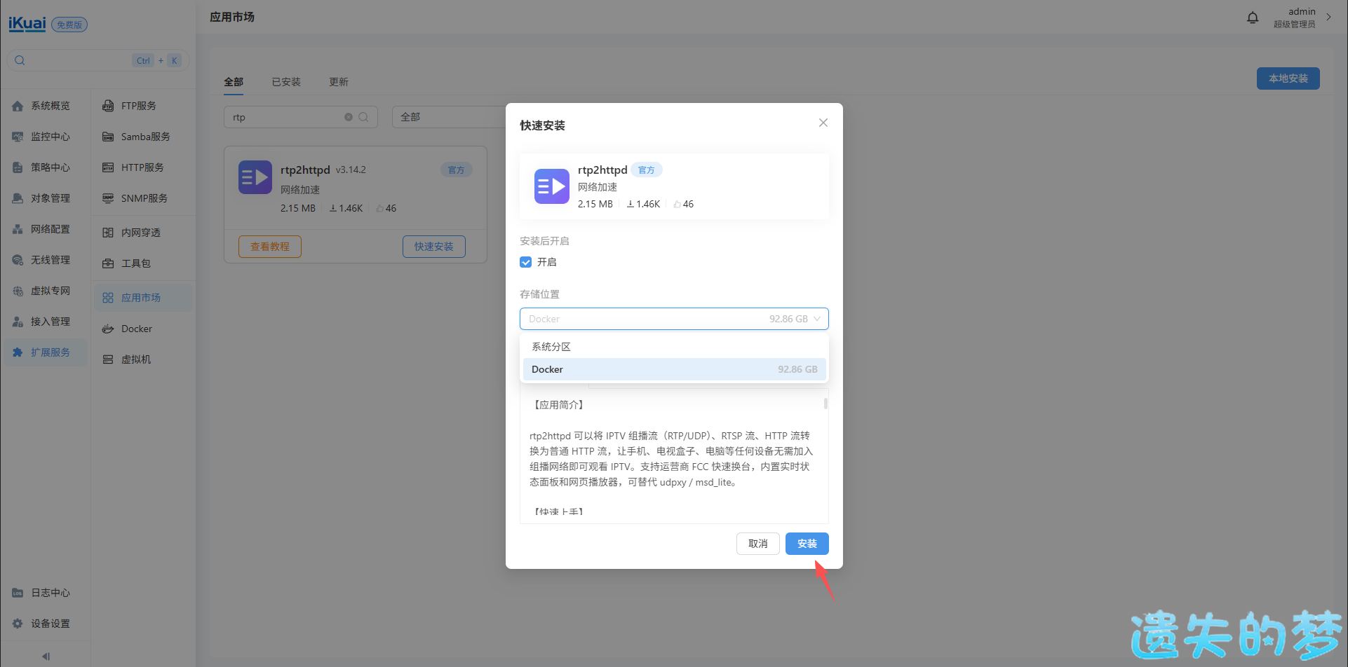

■ 四、安装 rtp2httpd

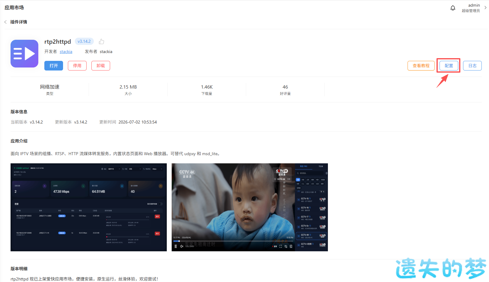

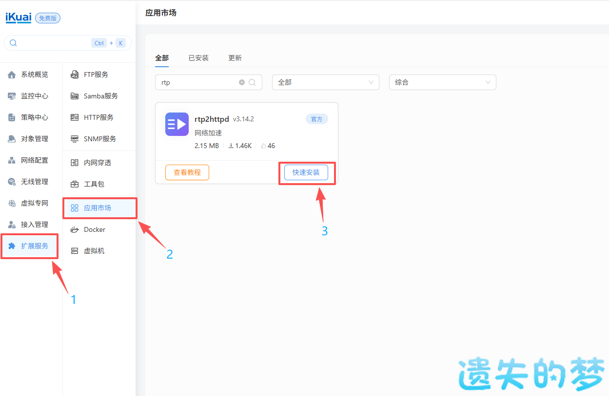

先将爱快路由器升级到最新版本(需为 64 位系统),然后安装 rtp2httpd 应用。
依次点击:扩展服务 → 应用市场 → 搜索 rtp → 选择分区安装应用
我这里专门划分了一个 Docker 分区,用于安装各种容器和应用,大家可以根据自身情况选择安装分区。

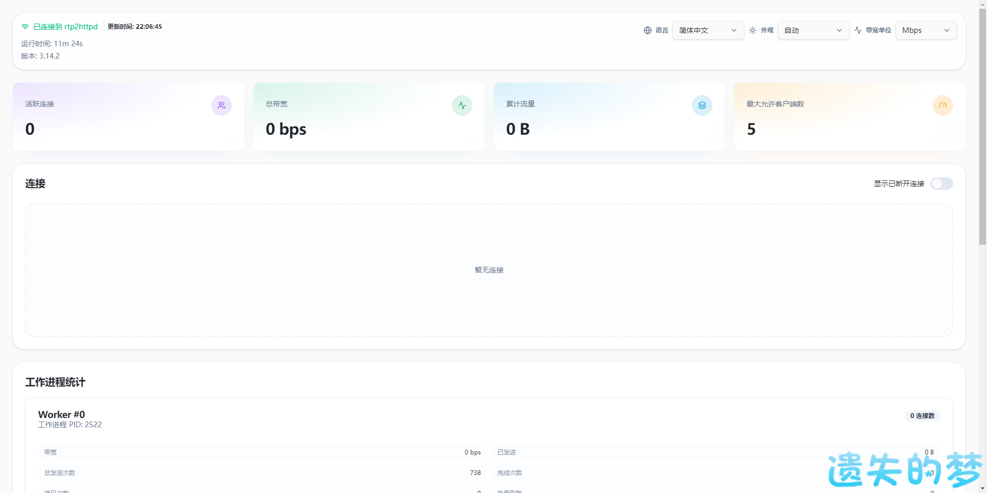

安装成功后,可以打开应用,观察 rtp2httpd 的运行状态。默认状态面板地址为:
http://路由器IP地址:5140/status

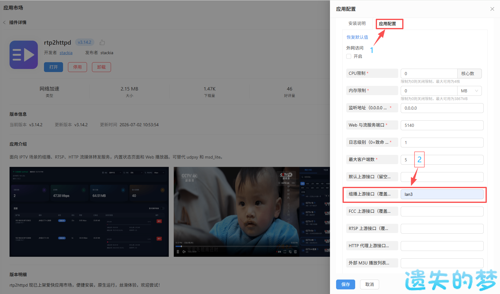

■ 五、配置 rtp2httpd

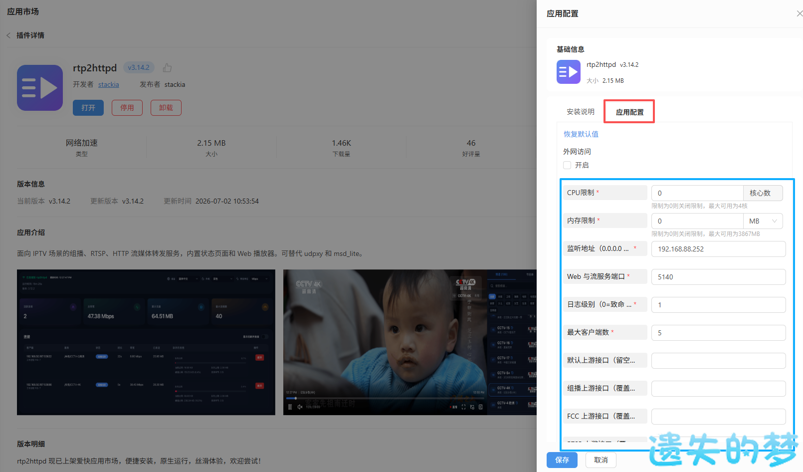

打开 rtp2httpd 应用,点击后面的配置按钮:
这里是各项参数配置。我们先把 IPTV 组播信源配置好,让 VLC 或 PotPlayer 可以正常播放视频流,把服务先跑起来;后面再搭建 IPTV 服务器,并对每个 M3U8 进行频道分组配置。

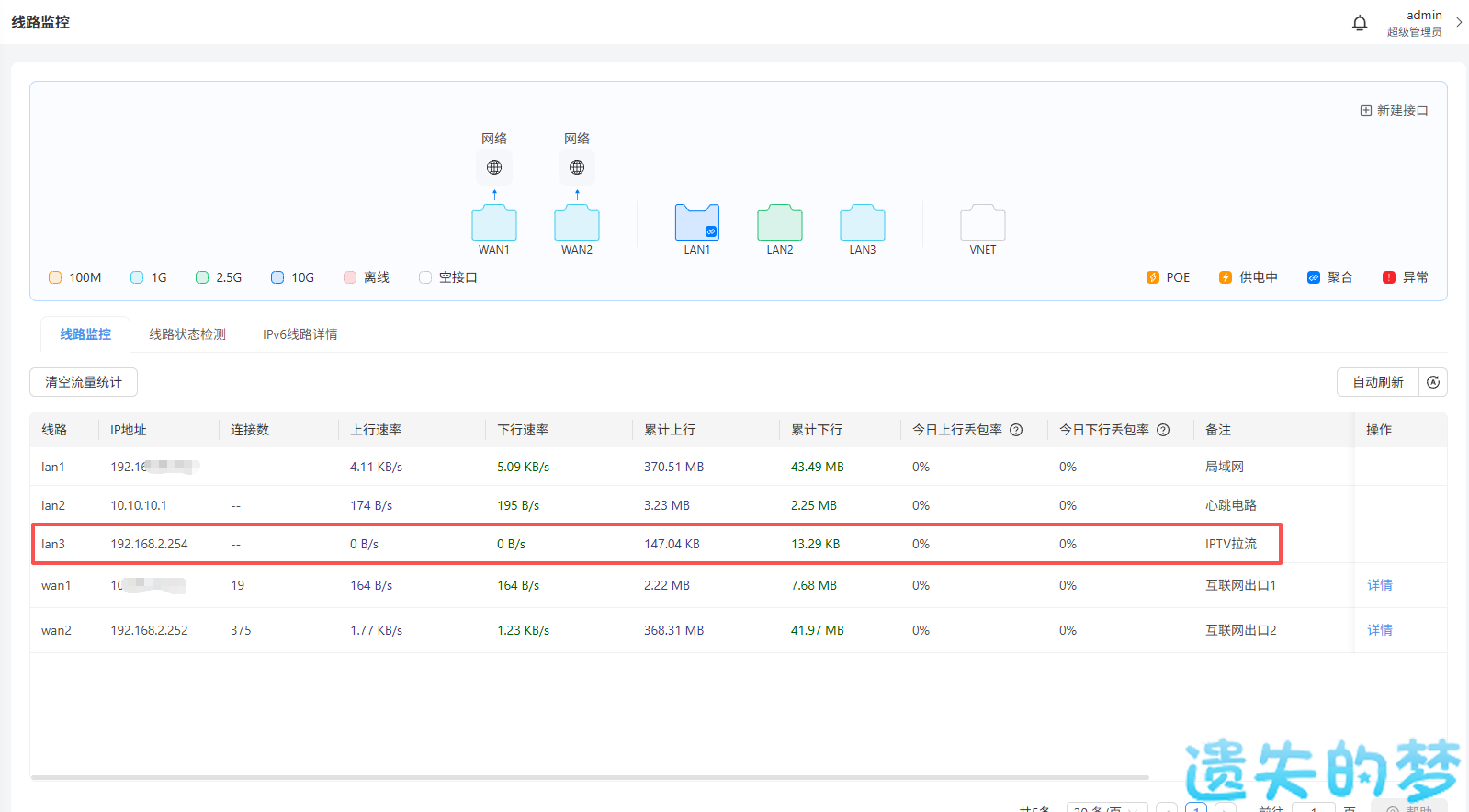

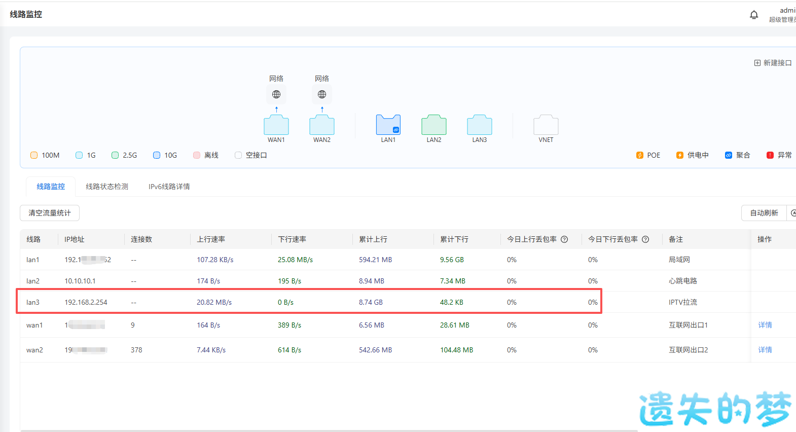

我这里的组网架构如下:
设备/接口连接对象用途说明
光猫 LAN1爱快 WAN1负责宽带拨号上网
光猫 LAN3爱快 LAN3负责 IPTV 组播信源
爱快 LAN1交换机收敛无线路由 MESH 组网、NAS、Zabbix、打印机等设备的上网业务
爱快 LAN2—作为双机热备心跳线路(与本次分享无关)
注意:这里填写的接口信息是网络配置里的线路信息,在你的爱快路由器里可能是 WAN2 或 LAN2,而不是 ETH1、ETH2 这样的硬件端口信息。请根据自己的网络环境进行调整,不要照本宣科地直接照搬。

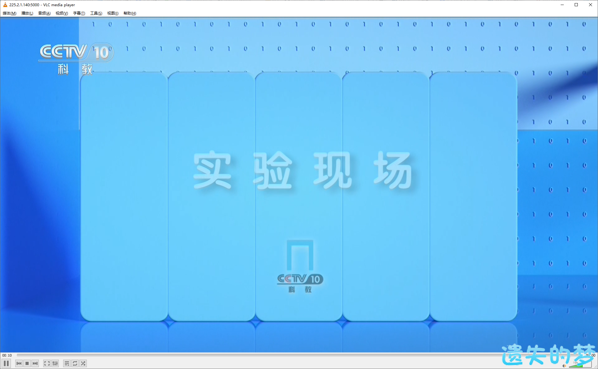

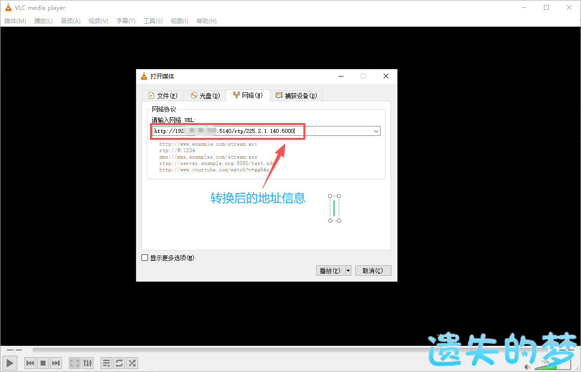

配置完成后,按照如下地址,用 VLC 或 PotPlayer 进行拉流访问测试:
http://路由器IP地址:5140/rtp/组播地址:组播端口号
比如之前抓包获取到的天津移动 IPTV 中 CCTV-10 的组播信息为 rtp://225.2.1.140:5000,那么就把上面的地址替换为 http://路由器IP地址:5140/rtp/225.2.1.140:5000。其中 5140 是 rtp2httpd 的默认端口,也可以在配置中修改为自己想要的端口号。

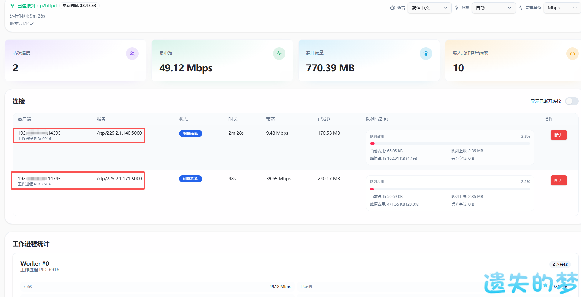

这里开了 2 路组播进行拉流测试,均能正常播放,没有问题;后续测试中又开了 7 个终端,可以看到 LAN3 接口的流量也都跑起来了。
至此,rtp2httpd 业务已经可以正常使用,后面就是搭建 IPTV 频道服务器,对家庭 IPTV 系统进行完善与优化。
